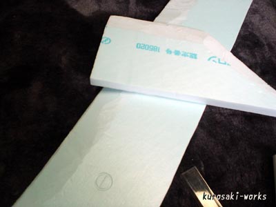

軽くて加工しやすい素材、ということで『スタイロフォーム』を利用します。
ホームセンターなんかに売ってる、高密度発泡スチロールみたいなやつです。
注意して見てると建築現場でよく見かけます。
本来の用途は断熱材のようですね。

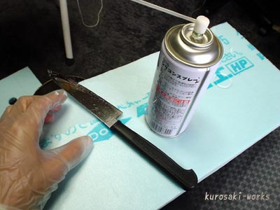

加工は、100円ショップのナイフ(刃が薄い)にシリコンオイルをかけて切りました。
このオイルのおかげでかなりなめらかに切れます。
が、あとでオイルが塗料をはじいて苦労しました(←気づくのが遅い)

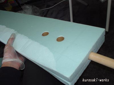

マテリア穴にはラップの芯が埋まっています。

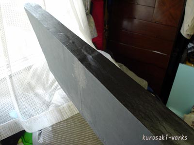

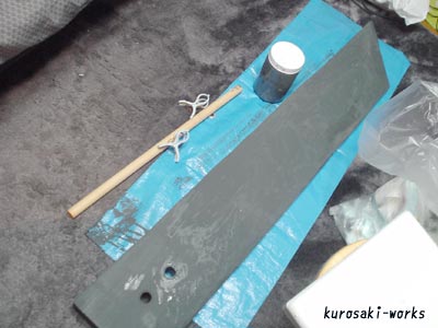

背面 素材

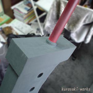

剣の本体は2枚を張り合わせて作っていたのですが、貼り方があまりにも雑だったため背面にものすごい段差が。
それを解消するため、幅がちょうどよかった製本テープを貼ってみました。
その前に、ちゃんと丁寧に貼りあわせておけば良かった。。。。

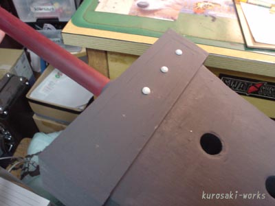

つば? 塗装後
素材 つばのプツプツ

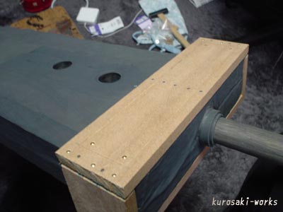

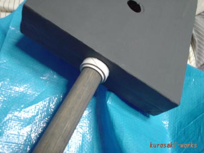

グリップは木の丸棒を使ってます。
根本の装飾(段々)にはラップの芯を。
つば?の部分は、2枚が剥がれないように補強するのもかねて、木と釘でしっかり作りました。

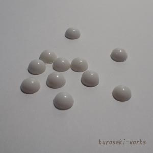

すき間は紙粘土で埋めて、さらにプツプツした装飾を。
このプツプツは8mmBB弾をカッターで半分に割ったものです。

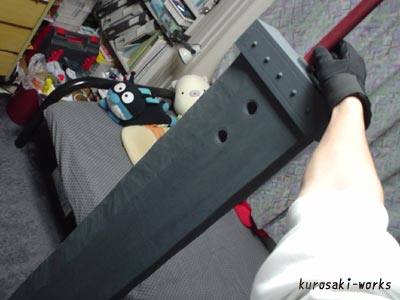

完成?
おおまか完成。
最初はこの辺でやめるつもりでしたが、やっぱり色が。。。ということで。
